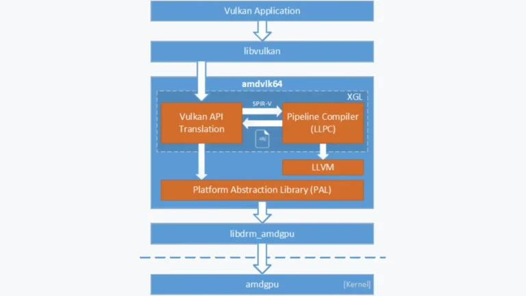

AMD Open Source Driver for Vulkan® (AMDVLK) یک درایور ولکان متن‌باز توسعه‌یافته توسط AMD برای کارت‌های گرافیک Radeon™ در سیستم‌عامل لینوکس® است.
این درایور برای بهینه‌سازی عملکرد برنامه‌های مبتنی بر Vulkan طراحی شده و از Platform Abstraction Library (PAL) برای ارائه‌ی تجربه‌ای یکپارچه در پلتفرم‌های مختلف استفاده می‌کند.

AMDVLK از Vulkan 1.4 و بیش از ۱۸۰ افزونه پشتیبانی می‌کند. این ویژگی باعث سازگاری با برنامه‌های گرافیکی مدرن شده و قابلیت‌هایی مانند preemption در وسط بافر دستورات و مجازی‌سازی SR-IOV را برای بهبود مالتی‌تسکینگ ارائه می‌دهد.
🔹 کامپایل شیدرها:
این درایور از LLVM-Based Pipeline Compiler (LLPC) برای کامپایل شیدرها به اشیای پایپ‌لاین استفاده می‌کند. این فرایند موجب تولید کد کارآمد برای پردازنده‌های گرافیکی AMD شده و مطابق با ABI پایپ‌لاین PAL است.

با استفاده از PAL، AMDVLK سازگاری با پردازنده‌های گرافیکی جدید را تضمین کرده و امکانات یکپارچه‌ای را در سیستم‌عامل‌های مختلف ارائه می‌دهد.
